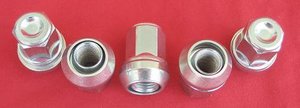

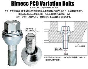

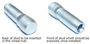

    кстати-если хочется недорогих хороших понятных дисков-как вариант колеса б/у из Японии с параметрами 5-114.3мм
    Их можно установить на Ауди (5-112мм) с помощью переходников .Вход 5-112мм выход на шпильки 5-114.3мм.
    Или при помощи шпилек и гаек с подстроечным конусом (wobble nut)
    Широко применяются за границей в тюнинге.

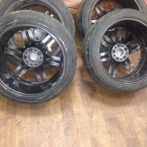

    Даешь жизни некротеме! Столько спецов по дискам) последнему посту респект) Раскрою тайну немного насчет этих колес. Такие (а воможно и эти) колеса сейчас стоят у меня на а8. Жизнь их потрепала конечно но они еще живы! и ездят. Даже очень быстро. И не разваливаются как выше сомневались. Маркировок на них и правда никаких даже на тех где еще был заводской окрас. Параметры странные. ЦО 67.1 при PCD 5 на 112 (это что за машина вообще кто знает?) Вес и правда лютый 6.7кг диск 18х8.5 (без колпачка и окрашенный порошком) Сделаны правда из магния. Чистого или нет не разбираюсь но признаки налицо. Старые раллийные жигулевские 13шки производства СМЗ или БЛМЗ кто то помнит?) Определить просто, где нет краски сплав со временем становится похож на апельсиновую корку, ну и никакие аргонщики сварить его не могут только жалуются что горит зеленоватым пламенем и не варится их супер присадкой. Смог сварить только дядя Вова в гаражах ))) и то затребовал донорский диск на распил и себе отпилил тоже кусок. Слик очень похожие есть и даже были у меня модель L709 покупал новыми но прочность их последнее время стала аховая, хотя раньше были отличные. Всем крутых дисков и без ремонтов)
