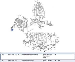

    И ещё одна странность, я не могу найти этот датчик на картинках elcats. Есть похожий датчик в переднем месте головы, но вкручивается он не в голову.
    http://www.elcats.ru/audi/Parts.aspx?Mdl=00F00000&SubId=5A900012 №18.
    А вот в том месте, где у меня вкручен датчик, судя по картинке деталюшка №27 Пробка патрубка водяного охлаждения.

    что мешало прошлому хозяину вкрутить этот датчик в голову?
    на моём двигле в голове со стороны патрубков печки стоит заглушка.
    Отверстие предназначено для установки датчика давления масла (реже датчика температуры масла), когда мест для установки этих датчиков на флянце масляного фильтра не хватает.
    выкрути датчик и посмотри в масле он или в ОЖ.
    скорее всего в масле.
