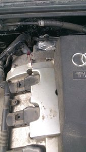

A4 B7 Помогите опознать деталь

    А8 4,2q 6 мкпп
    двигатель 1.8 турбо
  2. ARTCHER
    ARTCHER Bad e-mail
    4 сен 2012
    6.488
    Лисапед
    клапан управления. для точного подбора нужен вин машины или 3 буквы обозначения мотора.

    А8 4,2q 6 мкпп
    КОД двигателя bfb
  4. beastia
    beastia Новичок
    22 апр 2008
    31
    вроде бы это клапан гидронатяжителя цепи распредвалов

    audi a4 b7 1.8 bfb
    у моей двигатель BFB. то что на фоте на него не похоже

    на фото 100% не двигатель BFB.
    2.0TFSI-BWE и аналоги.

    ALT аналоги?!на моей вроде такая же "борода стоит"

    да. у тебя такой же фазовращатель и таже цепь с натяжителем.

    и по фото не понятно что там за деталь подхдят к ней провода что ли или просто из головы выходит какой то датчик..
    думаю что
    1.Перепускной масляный клапан с корпусом 06B 103 741 F
    2. Устройство натяжное цепи 06B 109 217 B
    пс. посмотрите по кодам в гугле по картинкам...что из...если ничего, то по фото надо уточнить откуда куда идет деталь
