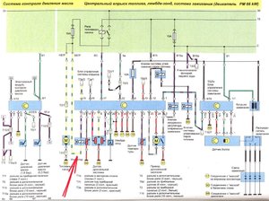

    сегодня после долгих мытарств обнаружил следующее:при включении зажигания не появляется + на форсунке , хотя должен вроде быть. .ОТКУДА должен прийти + на форсунку и на какую клемму, чтобы можно было подать его напрямую. Тихоныч помоги.
  20. Лёхан
    Лёхан I'm here for a long time
    10 янв 2007
    11.943
    Тунис
    A6
    Re: ПОМОГИТЕ НЕ ЗАВОДИТСЯ АУДИ-80
    Красная стрелка указывает на нужный провод.
