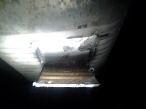

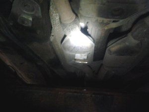

    Друзья, помогите! В данный момент нахожусь не в Москве, тут мою машину смотреть отказались. решил делать сам.
    Вобщем вопрос в том, что в выхлопной системе после гофр идут боченки, которые я принял за резонаторы. В них (внутри) что то гремит и очень сильно, подумал что сгнили какие нибудь перегородки и решил их оттуда удалить. Вырезал окошечко, а там сетка как в катализаторе. Теперь не знаю как быть, либо просто заварить вырезанное окошечко, либо все оттуда удалить, и чем тогда это чревато?
    Помогите, может кто нибудь сталкивался с такой проблемой.

    Это и есть катализаторы.
    Гремят потому что осыпались...Если удалить решетку этого ката, то измениться звук выхлопа и CO в выхлопных газах на выходе...Собственно все.)

    кранты кату,осыпался.заваривай,пробуй доехать до нормального места,бензина залей побольше.и ставь там пламегасители+перепрошивка эбу:hi:

    Лямбды стоят после первых, перед вторыми, которые ты и вскрыл. ПРОШИВКА НЕ НУЖНА.
    По сути, их вообще можно выкинуть, и трубу приварить. Я уже описывал это выше.)
    Вообще, ПГ которые у нас впаривают, даже звук не гасят, та же труба, только расплющенная.
    Ставь нейтрализатор, подкопив денег.)

    Ну все, удалил, заварил. Который первый вскрыл -он был целый. А вот от второго остались только два маленьких кусочка - они и гремели. Звук вроде не изменился, но делать выводы когда одного ката уже не было, не получиться. По сути он уже был простой трубой. а запах есть - кисловатый такой. И еще она дымить начала при прогреве сильнее.

    Гремели остатки сетки катализатора. После того как удалил, греметь перестало.
