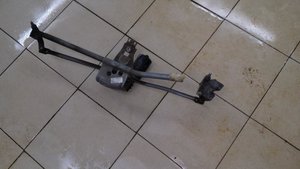

    Досталась мне от предыдущего владельца трапеция с таким вот чудесным ремонтом. До снятия оно ещё, как то работало, но теперь каюк. Обзвон разборок дал понять, что трапеций этих в наличии мало и посему цену дерут совсем не адекватную. На последней предложили за 5400 б/у.
    Моторчик не нужен, он у меня рабочий.
    Код детальки 4а1 955 023с. Посмотрите, может у кого завалялась на продажу?:)
    З.ы. Ещё купил бы моторчик 443 820 511а, но с ним вроде полегче.
    Audi a6 c4. Ещё подскажите, трапеция от сотки тоже должна подходить?

    Да какие тыс руб, в 90% случаев там же просто втулки поменять копеешные(например на стартерные от ВАЗа, промерить и подобрать), у Юры блиндхорса на сайте разборка отлично расписана, с фото.
    http://www.blindhorse.ru/index.php?option=com_content&task=view&id=12&Itemid=29
    Исключение, когда валы поедены ржавчиной, да и в этом случае заказать из нержавейки у токаря получиться рублей за 200/шт+колечки уплотнительные.
    Да и рабочую трапецию с моторчиком на разборе сколько встречалось в пределах 1...1,5 круб.
    volea, как временную меру могу посоветовать выправить чуток(именно чуток, литые - ломаются на раз) сами поводки.

    В прошлом году менял втулки, люфта не было вообще. Токарь делал бронзовые. За год примерно разболтались. Сейчас по ощущениям люфт вообще миллиметра три. Когда щетки идут вверх, они вообще стекла не касаются. В общем нашел за 1.5 на разборке сегодня без люфтов. Перекину, а старую летом попробую восстановить, если получится.
