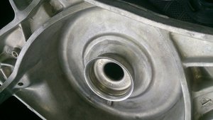

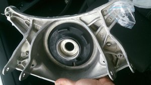

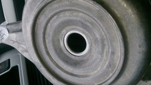

    Вообщем я наверно разгонюсь и въеду в столб [emoji29] нету никакого подшипника в этом кронштейне -4000 рэ из жизни uploadfromtaptalk1408966232287.jpg uploadfromtaptalk1408966274144.jpg uploadfromtaptalk1408966303229.jpg

    Неужели стук не прошел или вы в итоге не меняли?! А на чем же тогда вращается резинка? Есть ли люфт вверх-вниз сердцевины относительно кронштейна? Собственноручно вращал середину относительно кроштейна, за счет чего же он вращается? А вы пробовали шрус внутренний смотреть, подушки, бачок омывателя на крайняк?!

    На вашем кронштейне резинка судя по всему не вращается? Там зацеп в виде металического выступа! Моя резинка точно вращалась! Может быть они его модернизировали?
    Номер у вашего кронштейна какой
