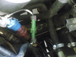

    вот этот проводок нужно подключить?
  5. max1988
    max1988 Новичок
    26 ноя 2013
    64
    А4/B5 1.6 1998
    а этот то я знаю что подключить надо только куда я второй конец не могу найти)))

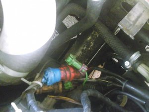

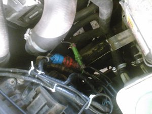

    как то так.если чего не понятно спрашивай.

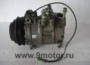

    тебе надо соеденить фишку на компрессоре с фишкой на фото 2.

    фишка выходит из кожуха с проводкой от фар.под бачком гура.
