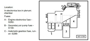

    я, к примеру, вообще не вижу предохранителя прикуривателя под капотом:
      44 КБ
      144
  12. 0306master
    0306master Участник форума
    20 май 2011
    199
    ааааа
    #12 0306master, 13 июн 2013

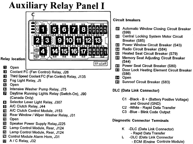

    Я ориентируюсь на другую схему http://www.audi-club.ru/forum/attachment.php?attachmentid=10379&d=1119359583
    Там под номером А5 предохранитель для обогрева сидений, но у двоих, как минимум, после его замены прикуриватель начинал работать. Я блондинка, и для меня это и так уже дебри почти не пролазные)
  13. Garage.Inc
    19 дек 2006
    17.442
    Литва
    cannondale sl2
    это схема от канонического кузова 4a. :facepalm:
    как можно перемещаться по стокгольму, ориентируясь на карту хельсинки?!
