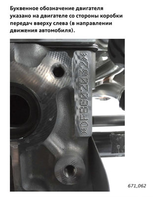

    Друзья, купил А6 Avant, 2019 гв, 2л Дизельный гибрид. Нужно найти номер двигателя , все облазил и никак не могу найти. Нужно для получения СБКТС и ЭПТС, но ни под капотом ни в документах немецких нигде найти не могу.. Помогите пожалуйста, может кто недавно уже делал эти документы и еще помнит где его искать..

    Здравствуйте.Та же самая проблема, не могу найти номер ДВС (авто А6С8 дизель 2,0 2018 г.в.)
    Информации нигде не нашёл

    Сам номер есть на дублирующей табличке(кожух ГРМ)
    На самом блоке не могу найти

    Смотрите в этом месте.
