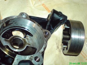

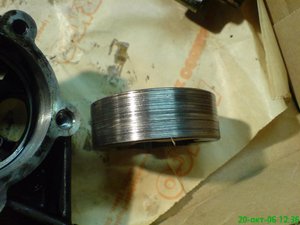

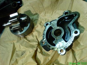

    Столько стоит насос потому ,что отдельно на твоем моторе от блока балансирных валов он не идет в заказе ,но открутить и посмотреть его состояние можно .. Снимается поддон ,снимается чехол цепной передачи (проверяется одновременно состояние башмаков и плунжера натяжителя), далее откручивается звезда насоса и сам фланец насоса .Насос обычный ,внутреннего зацепления и если присутствуют задиры (указанные на фото) -к сожалению без замены насоса не обойтись :shuffle:, если нет надо проверять дальше ...
