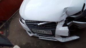

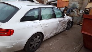

    начну с того, что попал в ДТП с полиционерами 2 недели назад! хочу спросить как завести автомобиль, что нужно поменять и что сделать! ток по машине есть, но стартер не крутит! сработала правая шторка, двигатель не задет! описание не ахти, но мне просто надо ее завести! помогите друзья)

    Заменить пиропатрон с перемычкой на АКБ или сделать времянку руками.

    1. Это разве B7?
    2. У него случайно не реле отключения вместо пиропатрона? Или их уже не ставят?
    В любом случае итог один -при срабатывании подушек отключаются от акб стартер и гена
