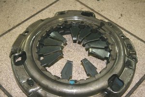

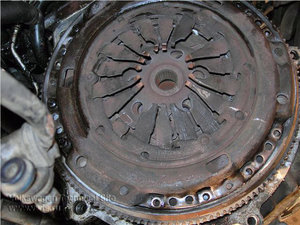

    Очень похоже на сломленный лапки на корзине сцепления
    Так или иначе разбирать и смотреть сцепления.
