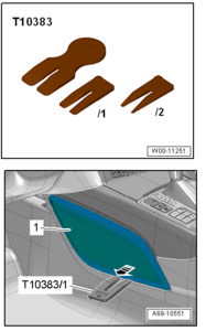

    Помогите плиз картинками как правильно снимать декоративные накладки с дверей, торпеды, центральной консоли, а особенно с сабли под стеклом).

    Двери, торпедо, все просто поддевается пластиковой лопаткой и тянется на себя, клипсы там правильные, многоразовые не ломаются..а под стеклом там что?

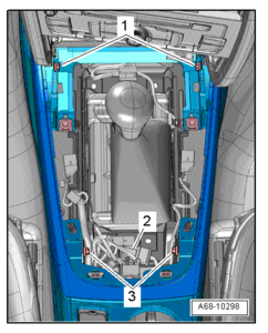

    Центральная часть (пепельница и КПП ) как снимается- там болтов куча? Или все на клипсах тоже

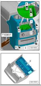

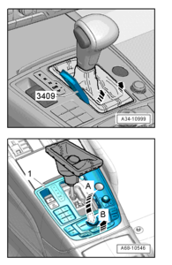

    Подскажите пожалуйста, на ауди А6 С7, где найти как снять центральную консоль с пошаговыми картинками? выше упомянутая ссылка не работает.. вижу мусор в щели, откуда выдвигается крышка закрывающая подстаканники...

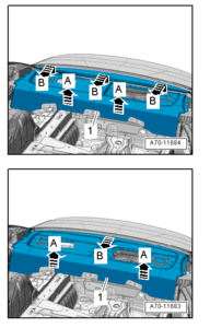

    мокрый пол заднего пассажира и ковролин водительского сиденья :( Скажите пожалуйста как снять обшивку стойки, заднюю полку и обшивку заднего маленького стекла. И центральную консоль. Куда дергать, не хочу ломать (
    про разбор / съем консоль / консоли Audi A6 c7 , Audi A7 нашел
    https://www.drive2.ru/l/2494199/
  13. ansi
    ansi Участник форума
    15 апр 2017
    225
    A6/C7 Limo 3.0 TDI, 218PS, 2015
    Что у тебя за машина? Седан? Покажи стикер из сервисной книжки (он также приклеен в багажнике). Если нет возможности/желания грузить стикер, то нужен номер проекта/модель, например 4GC, седан/комби?, задняя шторка установлена или нет. Стойка D?
    Но Ельзу ты зря не поборол, там дофигищи картинок.

    Кстати кто снял ручку КПП на Audi A6 a7 c7 и не привязал кнопку , легко вытаскивается двойным скотчем

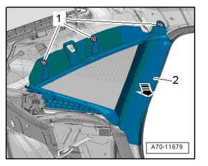

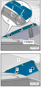

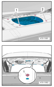

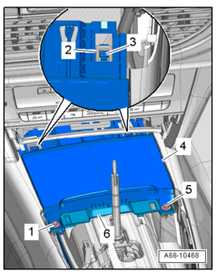

    Оно? Задняя полка и обшивка стойки задней нужно :(
    Кстати кто знает где дренажные отверстия смотреть Audi A6 c7?
  17. ansi
    15 апр 2017
    225
    Оно. Удачи :)

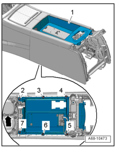

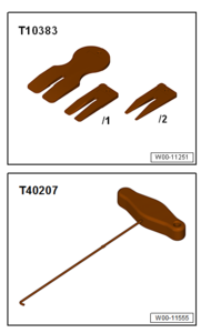

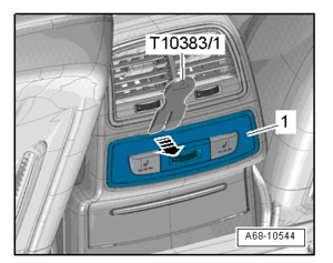

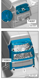

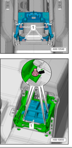

    1.PNG 2.PNG 3.PNG 4.PNG 5.PNG 6.PNG 7.PNG 8.PNG 9.PNG 11.PNG 12.PNG 13.PNG 14.PNG 15.PNG 16.PNG

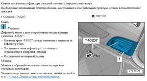

    Всем привет! скиньте пожалуйста картинки как снять правый дифлектор на передней панели?

    Audi А6 C8 50TDI
