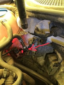

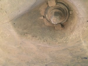

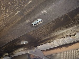

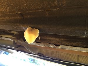

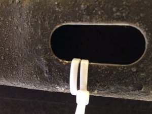

    в районе перчаточного ящика с наступлением холодов стал периодически появляться сверчок. Причем его явно было слышно при нажатии на педаль тормоза. В холода, когда включается печка появляется стук, который пропадает после прогрева машины. Разобрал печку и смазал шкив вентилятора не помогло! После долгих мучений выявил причину! хочу поделиться! Это были топливные трубки! Устранил засунув губку между трубок под капотом.Под капотом трубки находятся возле бочка с охлаждающей жидкостью закрыты пластмассовым каналом, в который я засунул губку примерно на 50 см. 2015-10-08 11-22-24 - копия.jpg
    А также стянул трубки вместе и уплотнил губкой через отверстие в днище авто.
    Под авто снял пластмассовую защиту днища со стороны пассажира, под которой проходит канал внутри которого проложены (находится) топливные трубки. 2015-10-08 10-37-48 - копия.jpg 2015-10-08 10-37-32 - копия.jpg
    Посередине канала имеется отверстие, через которое я засунул губку и стянул 2 топливные трубки жгутом, прижав их к каналу. 2015-10-08 10-41-44 - копия.jpg 2015-10-08 10-48-35.jpg [/ATTACH]

    о как, теперь и я избавлюсь от сверчка. афтару респект:thumbup: Только на последнем снимке не закрыл ли ты дренажное отверстие?
