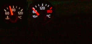

    Помогите, Ауди А6 (2001г) 2.8 кваттро, не держит температуру охл.жидкости, например стоишь на холостых, 5-10 минут а температура масла не поднимается и охл.жидкости тоже лежит стрелка, начинаешь движение, начинает подниматься, но остановишь, через пол часа заводишь- практически опять вся остыла машина! Думал термостат, но по трассе например температура не падает, держит норм! Что делать, может какие-нибудь датчики, или что посоветуете!??? Заранее спасибо! Фото где через 10 минут движения, а стрелки вот так вот показывают..!
    P.S Кстати, заезжал на диагностику, говорят что комп не может показать причину, типа они смотрели температуры разные через свой комп, а он типа ошибки какой то выдаёт!

    Так нужно диагностику и ошибки в студию!

    сделай простую диагностику, как немного прогреется потрогай нижний патрубок радиатора.

    Тепло в салоне! Диагностику делал, не читает температуру ни масла ни охл.жидкости!

    А что не устраивает? Через 10 мин. температура ОЖ по стрелке 80 град. Должно быть больше разве?
    А масло за 10 мин. тоже не прогреется так,чтобы стрелка сдвинулась ИМХО. Или масло вообще никогда не поднимается?

    Делай тест приборки, он выставит все стрелки на середину.
    Возможно, у тебя сбился центр самой стрелки.
    По поводу термостата, он может быть в полу-закрытом положении.

    а датчик, который в поддоне, проверить что мешает?

    ошибки может и не быть.
    надо на холодном двигателе проверить все температуры (масло, ОЖ, воздуха) через комп.
    они должны быть приблизительно уличной или помещения температуры.
    который врет, тот под замену.

    Делал диагностику, показывает что ошибка температур, ни одна температура не показывается через комп диагностики, что это делать?
