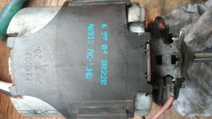

    У меня фотка сохранилась моего моторчика.Разбирал печку полностью , снимал крыльчатку , чистил от накопившейся грязи и смазывал подшипники.

    Koenigsberger, а как снимал крыльчатку?

    она аккуратно выпрессовывается (выбивается), запомни только глубину посадки.

    Да, именно надо запомнить местоположение крыльчатки!!!Это ВАЖНО т.к после сборки крыльчатка не должна ни за что задевать при вращении.Замерьте штангелем расстояние от торца вала до пластика и запомните.При отсутствии мерительного инструмента под рукой можно использовать кусок мягкой проволоки.Кончик проволоки уткнуть в пластиковый фланец крыльчатки, а на конце вала загнуть под 90 градусов. Крыльчатку после чистки электродвигателя следует установить на прежнее место, используя для измерений прежние показания штангеля или пользуясь загнутым при измерениях ранее кусочком проволоки.Перед снятием крыльчатки следует почистить конец вала мелкой шкуркой от ржавчины и желательно чуток смазать маслом.Это предотвратит появление трещин на посадочном месте пластика крыльчатки.Для снятия необходимо положить крыльчатку на устойчивую опору например из 2-х брусков. Потом используя штифт подходящего диаметра примерно равным диаметру вала поставить на вал и аккуратными ударами молотка по штифту снять крыльчатку.Падение моторчика на твердое основание крайне нежелательно!Можно подложить что-нибудь мягкое(ветошь) или попросить помощника придержать моторчик. Далее используя например, старую зубную щетку и пылесос можно очистить грязь на частях электромоторчика.Крыльчатку также следует помыть используя моющее средство для посуды.Подшипники смазать моторным маслом. Удачи !

    Плят, а я менял щетки не снимая крыльчатки.
