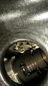

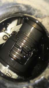

    Доброго времени суток. Подскажите кто знает в чем причина! Год назад проверял натяжитель цепи на a4 b8, был выдвинут на две риски, а сейчас он наоборот задвинулся назад. Фото прилагаю:
    1 фото-до
    2 фото- после

    На одном фото двигатель не в ВМТ, на другом в ВМТ.

    Именно для этого при проверке необходимо проворачивать коленчатый вал .

    С натяжителем всё нормально. Его поршень двигается в пределах свободного хода фиксатора. Растяжение примерно 30%.
