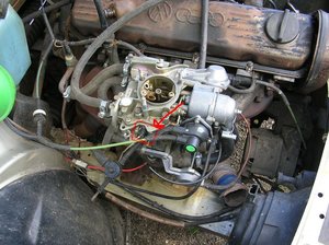

    Люди добрые ну помогите бедалаге!!!!!
    Прежний хозяин видно мастер был ог-го-го...Короче он все до одного проводка поотрывал от карба и некоторые шланги,а так же от впускного коллектора провод снял(это он сказал всё со временем вышло так, как вернуть первоначальное сост. не знает)
    Как моя красавица ездит сам дивлюсь,но вот беда на холодный двигатель дымит похлеще Камаза,аж чернотой и троит так,что и врагу не пожелаешь ,как прогреется до 50,то нету дыма и не троит.
    Карбюраторщики просто добивают словами типа-"эта штуковина ненужна,ета тоже,а это вообще хрен знает что".А она блин тарахтит як трактор до 50гр.Расход около 12-15л(помоему очень много для 1.9 при езде 100-110 на 5-ой)
    Так же вместо трёх клапанов,прикрученных к крышке клапанов,осталось 2 и шланги с одного сняты...
    Я решил всё сделать сам,но в книге точного описания нету,что там и где стоит и как проводка сделана на карбе тоже не написано,схема шлангов какая-то не правильная помоему...
    Если кто сечёт в этом напишите,что знаете,опишите поподробнее(не ленитесь спасите)или ссылки.Желательно фото увидеть работающего норм.,от своего карба я уже выкладовал и ещё раз для наглядности...Всем заранее очень благодарен
    :uhoh: :uhoh: Доступ к нету ограничен,буду вечером субботы в 21.00.Вопросы оставляйте,если чё не сказал,но не серчайте если не сразу отвечу...Тамбовцы,если есть отзовитесь,оставьте номер...МОЙ 89051210500

    Ответ: Помогай!!!Электрические штучки карба Кайхен
    судя по фоткам кейхин1, тут я ничем непомогу тк у меня второй, залезь под капот к кому-нибудь , в поиске дохрена есть всего, и уровень в поплавковой камере для начала проверь.

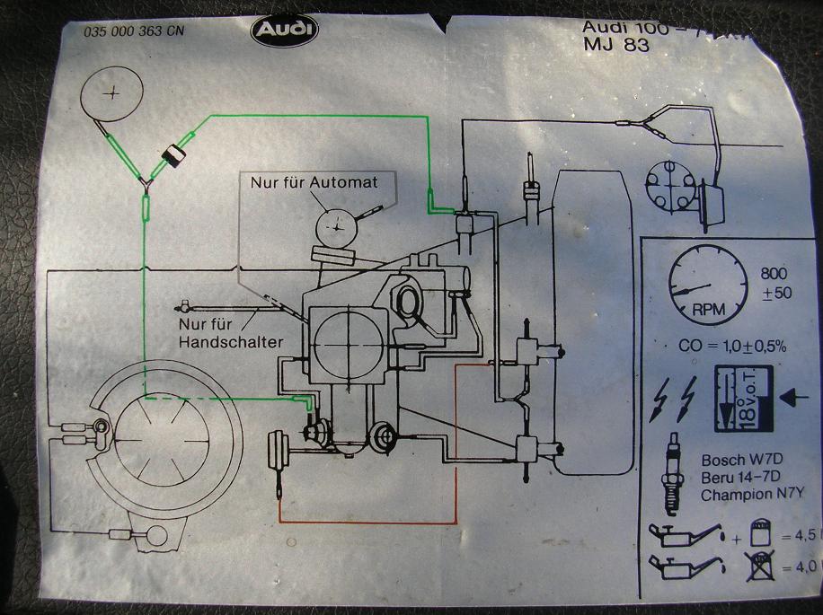

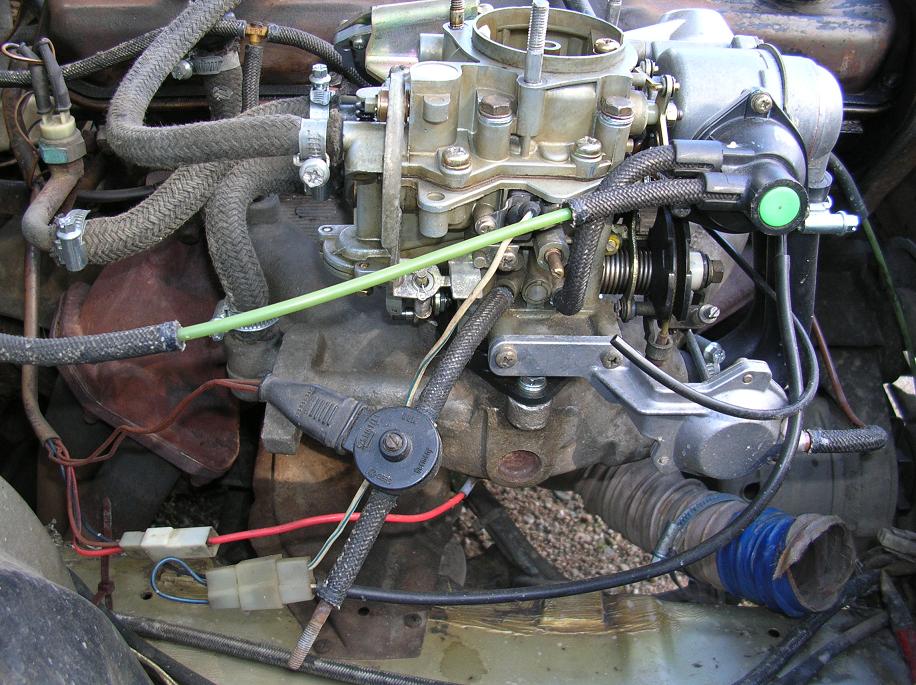

    У тебя Keihen1 с автоматом холодного пуска. Вот энтот автомат и не работает. У меня попроще, с тросиком, так что по этому автомату помочь не могу (он кстати на третьем снимке справа на крышке карба).
    Фотку сёня не могу, на камере батарейки не заряжены, но описание вот: На перепускной клапан приходят два провода 1 чёрный - ближе к салону 2 чёрнокрасный. На клапан хх - зелёночёрный. На подогрев коллектора - чёрнокрасный толстый. Всё, больше проводов нет, кстати карб у меня с ручным подсосом.

    А ещё сбоку(ближнему к правому крылу) байда маленькая стоит и контакт поломаный на ней.Смотрел на старом кайхине от 1.8,то там что-то вроде Электороёмкости стоит бочка такая,хозяин сказал что это наверно клапан отсечки топлива.Но на моём в этом месте хрень эта меньше в 5 раз и не бочка,а какой-то прямоугольничик,а провод тоже оторван от него...

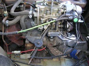

  11. Vinni+
    Vinni+ Завсегдатый
    1 янв 2006
    586
    Q
    вот у меня такой же точь-в-точь,ТОЛЬКО КАКОЙ ОН НЕ ЗНАЮ НА ЭТИХ ФОТКАХ НЕТ НАЗВАНИЯ,а так такой же.Фигулину я обвёл на фото,что это точно клапан лил подогрев(как сказал карбюраторщик,не факт что понимающий в этом)
    А ГЛАВНОЕ ГДЕ ПРОВОД К ШТУКЕ ЭТОЙ НАДЫБАТЬ!!! :confused:
    О! Судя по последним фоткам карб у тебя родной.
    На этот двигатель ставился Кейхин 2. Мануал тоже об этом говорит.
    Вобщем карб 1 в 1 как у меня.
    Проводов у меня к нему кста немного идет.
    К сожалению сфоткать я свой могу тока мобилой - качество будет - хреновое.
    Вобщем спрашивай чо там куда идет.
    Я сегодня или завтра постараюсь сфоткать. Или хотя бы опишу какой провод куда идет, а вообще есть у меня руководство по регулировке карба этого, по моему на форуме его кто-то выкладывал.
    чет я не понял, незнаеш куда белый провод подключить??
    это похоже подогрев, и он наверное подключается к термодатчику.
    Это не мой карб,весь такой блестящий!!Но мой один в один такой же!! Желательно бы на 100% узнать первый это или второй Кайхен, а то я нарегулирую для первого и пипец!!!Эта хрень что обведена получается, что подогрев или нет,если да, то где клапан отсечки топлива???
