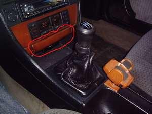

    У меня "климат" и тоже лампу не поменять....и тоже "это очень беспокоит"
      53,6 КБ

    Я у себя менял, вынимается пепельница, в углублении есть светофильтр, он снимается, там защелки, только аккуратно с защелками, можно сломать... (я использовал длинную тонкую отвертку и пинцет), далее пинцетом вынимаешь перегоревшую лампочку и вставляешь новую. Система такая же, как на кнопках, там лампочки в цоколь вставляются...

    Нет всё проще. Вытягиваешь на себя (с усиллием) 3 ручки ( включение печки, темп. воздуха, распределения воздуха,можно аккуратно поддеть отвёрткой) как снял увидишь 2 болта под крестовую отвёртку, их отвернёшь снимиться панелка, под ней увидишь 2 болта которые и крепят пепельницу, там сзади и будет лампочка безцокольная 3 рубля. Всё.

    Вчера на 100 45 без климы и кондея менял лампу пепелки
    Значит так
    1. Снимаем ручки управления печкой
    2. Под ними есть два самореза их откручиваем
    3. Снимаем декор накладку под ручками
    4. Вытряхиваем пепельницу и вынимаем сам лоток пепелкиз салазок
    5. Под накладкой отварачиваем 2 винта на 8(нижние по 1 с каждой стороны)
    6. И снимаем пепельницу когда снимаешь её тянешь не дёркай с торца к ней подходят 2 провода и на защёлке вставлен патрон лампы в пепелку. Выдёргиваешь его и меняешь лампу она там безцокольная.
    7. Сборка в обратной последовательности
