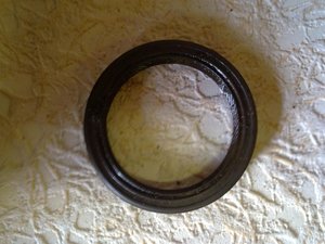

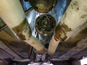

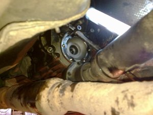

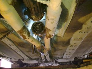

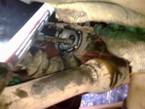

    На выходных дошли руки и решил устранить давно гнетущую перспективу попасть на раздатку :).
    За основу брал мануал на сайте, НО не опускал кардан и выпускные трубы.
    1. Открутить два винта (торкс) и снять защитный кожух.
    2. Открутить четыре болта хомутов глушителя (я использовал болгарку т.к. болты проворачивались и не откручивались).
    3.Толкаем выхлопные трубы наружу (чтобы не мешались)
    4.Длаем отметку- фланец- кардан,фланец-корпус раздатки
    4.Откручиваем кардан (торкс , предварительно пробить молотком-дабы не сорвать грани)
    5.Отводим кардан в сторону
    6.Откручиваем болт фланца : (торкс, не забываем пробить молотком) , закручиваем два винта и вставляем между ними толстую отвертку , держим ее и откручиваем болт.
    7.Вытаскиваем фланец (масло не сливал, т.к. его уже было там мало :mad:)
    8.Запоминаем глубину посадки сальника и отверткой вытаскиваем его - с...ку, наружу.
    9.Смотрим на выработку на валу и делаем соответствующие выводы.
    10.Берем новый сальник, головку по диаметру и не сильными ударами вкалачиваем сальник, НО лучше чуть дальше (т.к. выработка 100% имеется)
    11. собираем в обратном порядке
    12. Проверить не течет ли сальник, не сечет ли через хомут глушитель.

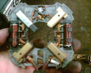

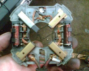

    Вентилятор.
    1.Снимаем правый патрубок интеркулера
    2.Откручиваем один саморез крепления вентилятора (сверху)
    3.Отсоединяем фишку вентилятора (самая нижняя из трех) возле бачка ГУРа
    4.Отрезаем все хомуты хрепления жгута.
    5.Проворачиваем вентилятор против часовой стрелки(примерно на один сантиметр)
    6.И вытаскиваем вентилятор.
    7.Отворачиваем 3 болта.
    8.Разгибаем отверткой и молотком крепеж корпуса.
    9.Видим стертые щетки.
    10.Берм вентилятор от 2109 и изымаем щетки - по размерам один-в один.
    11.Но направляющие лучше оставить штатные - у 2109 выводы в одну сторону...
    12.Берем паяльник и припаиваем.
    13. Собираем и проверяем.
    Вроде все так, поправьте если что-нить упустил. удачи в ремонте

  2. Вячелав_Allroad

    Мне удалось щетки отдельно за 30р. купить

    А умне нахаляву- у друга в гараже валялся, чисто случайно :)
    Разобрал и увидел-щетки один в один :rock:

    номерок бы масла для раздатки и объём.
    при недостатке масла (как ты сказал у тебя) какие были симптомы - при повороте руля до упора и развороте на месте была вибрация? после замены масла исчезла?
    когда кардан за хвостовик вверх-вниз пошатать есть стуки?
  7. alex_b
    alex_b Завсегдатай
    10 сен 2010
    727
    allroad 2.7 t_t
    спасиб.
    по-моему кастрол 75w90 , ребята в запчастях подбирали.Лить пока не польется через заливную пробку =около 800 грамм.
    Была вибрация при развороте, сейчас намного меньше, но это уже полный привод....
    нет, стуков нет.

  12. Toliasik
    Toliasik Участник форума
    24 янв 2008
    390
    Allroad AKE МКПП
    А какой номер сальника?
  13. alex_b
    alex_b Завсегдатай
    10 сен 2010
    727
    allroad 2.7 t_t
    я ставил ZF, номер не помню-посмотри на экзисте
  14. kosha-2000
    kosha-2000 Участник форума
    7 мар 2007
    157
    Audi Allroad 2,7T
    по поводу вентилятора!
    точно такую же поцедуру выполнил 24 тыщи км назад.
    Все до пошлой недели работало как надо.
    Но на прошлой неделе заметил что передний вент. выходит на третью скорость при афтекулинге (стоит датчик 95 градусов).
    Стал наблюдать. Вобщем внутрений вент. то работает, то нет.
    Сегодня поменял его на nissens 85547. Вскрытия пока не делал снятому
