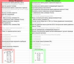

    Не надо, питание на тех же пинах. Надо проверить, приходит ли питание к часам.

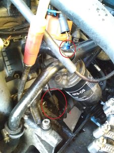

    Открыл капот и думаю все понял, осталось разобраться...
    В районе масляного фильтра нашел 2 датчика. Один из них синий, второй тоже есть, не долез.
    Если идти логике ветки, то под номером 2 (нижний) - это датчик давления, его надо поменять на белый 1.8 (осталось найти артикул)
    А под номером 1, т.е верхний надо выкрутить и поставить датчик температуры масла, например такой Febi 33825 и кинуть на приборку провод.
    Правильно все понял?
