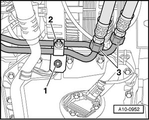

    вот из эльзы рисунок вид с правой стороны на двигатель под генератором как раз рядом с правым интеркуллером две шланги с гайками :drunk2:
      101,9 КБ
      667
  16. all-road
    all-road Директор Мира
    17 апр 2008
    1.453
    ALLROAD 2.7Т 2OO2г., A3 2.0 FSI 2OO6г.
    верный номер - N90666001
