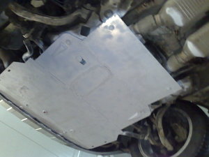

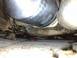

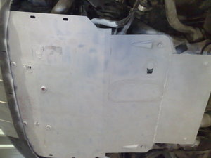

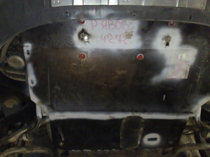

    Видимо замена была первой.Пробег 208 тыщ. Масло тёмное. не воняло. Проблем с коробкой не было. Вроде мягче работать стала. Через 1000 опять заменю "вышло" и "вошло" 5.5 литра. Масло esso залил. Вот.
    Ещё защиту приколхозил. Не родная:very_cool:.Доработанная от Транзита.(халява)
