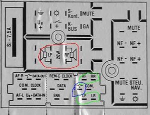

    Вот распиновка по выходам с магнитолы:
    1. Красным обведены выходы штатной магнитолы на передние динамики.
    2. Зелёным обведены выходы линейные на саб и задние динамики. Сам усилитель стоит в корпусе саба т.е. задние динамики и саб усиливаются от него, он же и делит сигнал...
    3. Синим обведён контакт включения усилителя штатного от которого задействованы задние динамики и саб. На него надо подавать + от AAC замка зажигания. Так же незабудь подать + на средний провод антенног штекера ( этим ты запитаешь штатный усилитель антены). Но лучше подавать не с AAC, а с доп. отвода с магнитолы (т.е магнитолу подключаешь через AAC как положено, а штатный усилитель и усилитель антены через провод для включения нештатного усилителя). У меня на пионере он синий... Посмотри схему подключения своей головы... Я сначала подключил всё к ААС, но при заведённой машине в задних динамиках был фон, при подключении к синему проводу фон пропал...

    у меня похоже нет выходдов RF и LF обведенных синим кругом.
    а сигнальный (сине-белый) от магнитолы куда кидать?

    RF и LF обведены красным вроде...:umnik:

    Ошибся цветом. Я про зеленый говорил.
    Кароч, я тока из авто, получилось вот как.
    Передние колонки заиграли сразу, ну это понятно.
    Далее заморочка.
    Бело-голубой из магнитолы к тому, который обведен синим кружком. Это управляет включением.
    Далее провода для задних колонок из магнитолы. Левый сигнал (1 провод, фиолетовый или зеленый, не помню) к LR в зеленом круге, Правый сигнал из магнитолы (1 провод, соответственно зеленый, или фиолетовый) к RR в зеленом круге.
    Все заиграло, выключений нет, слышится очень слабая наводка в задние двери. Но уже холодно стало, разбираться не стал. Линейники не понадобились, т.к. когда их подключал слышился только саб и ооооооочень тихо.
