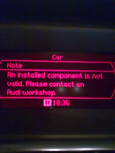

    Поменял вчера аккумулятор теперь после выключения зажигания вот такая байда как на фото и звука нет , что обязательно надо прописывать батарею через ВАГ?:shock: Была 80 А поставил 95А/Ч по размеру как раз оказалась:thumbup: афто 05 года

    по ходу, это компонент протекшн...

    надо активировать какой-либо компонент электроники, активируется дилером при помощи он-лайн соединения с производителем.

    меняли аккумулятор, проблем не было, единственное он был с теми же параметрами, что и штатный.

    В ЮВС не разобрались записался к официалам на Варшавке,но только на 25 теперь придёться без музыки ездить :cry:
