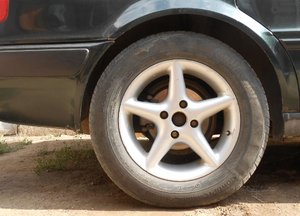

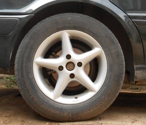

    Здравствуйте! В курсе что на моноприводах этот зазор нормальный, но возможно ли как-то еще ближе "подтянуть" колесо в арке? Сайлентблоки не менял, ничего пока там не смотрел, хотелось бы узнать у кого получалось этот зазор уменьшить. Правое колесо немного натирает подкрылок.
    На фото левое и правое колесо соответственно.

    Резина размерности какой? Неотчетливо видно.

    Это нормальное положение колеса. На В4 немцы так удлинили базу.
    При нормальной резине ничего цеплять там не должно.
    Ну а ежли там стоит 17 дюймов... :uhoh:

    Глянул второе фото - стоит 16-дюймовая, да еще и широкопрофильная.
    На кой такой экстрим? :shock:

    Шины установлены согласно разрешений завода - 205/65/R15

    Т.е. при замене сайлентблоков выиграть хотя бы сантиметр не удастся?

    на днях поставил 15", правда на Б3
    тоже почти впритык был подкрылок.
    Оказалось бампер слез с креплений.
    Поправил, теперь всё гуд

    Что-то не припоминаю, чтобы для В4 был рекомендован 205/65/15, максимум 205/60/15.

    Не, все верно, допуск есть. :nod:
    На фото 15 как 16 смотрится - не очень отчетливо цифру видно.
    Если только вкорячить сайленты со смещенным центром. :D

    тоже задавался данным вопросом. заменил салейнты - не помогло.
    причём в одном из сервисов по ауди на Грайвороновской меня уверяли, что у меня задняя балка не родная и типа это даёт такой эффект (бред полнейший)... сказали, что заднюю балку можно подвигать на сход развале. денег взяли, ничего не сделали...
    короче смирился

    В общем, думаю тоже смирится, посмотрел на драйве2 - ни у кого не получалось подвинуть. Да и муторно, а толку не будет.

    Как и писали смотреть как бампер стоит или подкрылок.
    Еще один вариант - был удар, в итоге смещение, но это уже днище надо смотреть.
