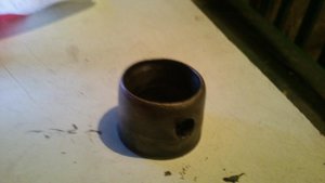

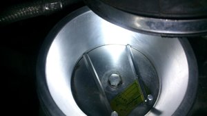

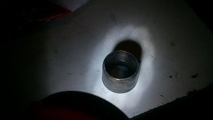

    Всем Привет!!!Подскажите пожалуйста!!!1)нормально ли выставлена лопата расходомера?Наклонена она под углом,я положил шестигранники (слева на 5мм справа на 4мм) 2)Открутив фланец воздуховода, нашел какую то деталь цилиндрическо-коничной формы, лежала прямо на лопате!Раньше стояла ГБО и была проставка между дроселем и фланцем воздуховода.Может от нее?Если нет жизнено важная она? 3)кто то брал себе патрубок IMPERGOM 221032 ?Как он ходит нормально? Всех заранее благодарю!Фотки прилагаются!

    это что то не отсюда:hi:

    Под углом и должна.
    Ну так на наклейке есть допуски, как должна стоять лопата. По фото не понятно.
    Убери подальше, не нужна она.

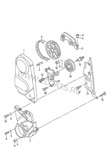

    Еще вопрос: у меня отсутствует натяжитель ремня ГРМ (номер 19 на схеме) вместо этого стоит ролик от более старого дивжка. На что это может повлиять?
