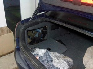

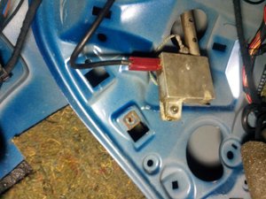

    Поломал антенну. Полез разбирать понял что ничего не понял и вот решил спросить. Что как менять/снимать? Вот эту резинку сверху надо снимать и как? Доростайл, седан

  3. Мага 05
    Мага 05 Участник форума
    26 сен 2013
    492
    А6\С5 2,4 01гQАКПП
    Подожди , сейчас пойду посмотрю как разбирается оно
  4. Мага 05
    26 сен 2013
    492
    А6\С5 2,4 01гQАКПП
    Вот эту квадратную штуку с проводом откручиваещ, и тянеш вниз. Как я понял так должно оно сниматься

    Спасибо мага. У меня там вообще все по другому. Я так понят резинка которая на крыле, её не надо снимать?
  6. Мага 05
    26 сен 2013
    492
    А6\С5 2,4 01гQАКПП
    Как по другому, там челенджер только еще стоит и все. Резинка скорее всего после снимется

    Нет не менял,пошел в гараж сделал фотки для тебя. Благо частный дом у меня

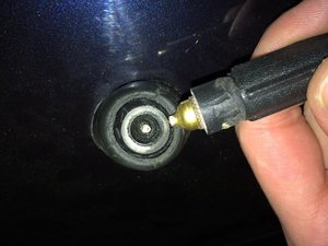

    Свою снимал так - откручивал все крепления из багажника, отверткой резинку приподнимал, т.к. она конусом вставлена в крыло - для того, чтобы не выпадала, вытягивал резинку наружу вместе с антеной вместе с потрахами, вытаскивается она на ружу, а не внутрь

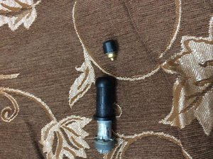

    Полез разобрал. Снимается она как выше описано. Разобрал. Теперь думаю что делать. Паять не удобно да и не долговечно. На разборе искать?

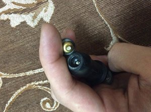

    И вот

    Ссылки есть? Да мне вообщем не нужна антенна. Нужен вот этот кусок что в 12 посте, только раньше он был единым целым:)

    В общем не знаю что делать. Прочитал про холодную сварку, с ней не будет такого хорошего сигнала, как раньше. Вот сижу ищу новую антенну. Уже обзвонил 5 разборов везде говорят что нету. Может поможет кто?
