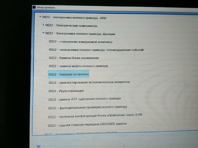

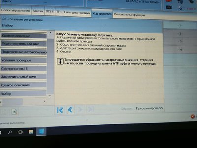

    Здравствуйте. В вашем случае можно попробовать двойную замену ATF в муфте полного привода. Заливать надо ATF G 055515A2. Потом в диагностическом адресе 0022 в режиме ведомых функций или самодиагностики
    автомобиля выполнить базовую установку «Сброс значений адаптации по старению масла».

    • В диагностическом адресе 0022 в режиме ведомых функций или самодиагностики
    масла».
    Внимание: эффект от проведённых работ будет заметен в течение следующих 100 км пробега.
