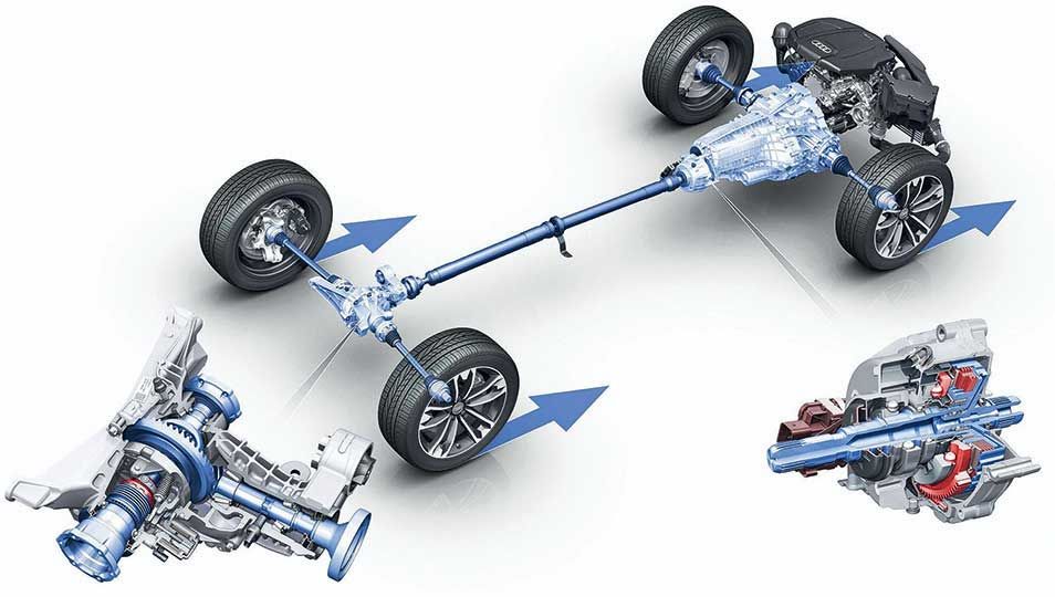

    Основное отличие системы quattro ultra в том, что несимметричный центральный дифференциал Torsen заменили электронно-управляемой многодисковой муфтой Magna. Установили ее, как и Torsen, на выходном валу коробки передач. В зависимости от модели и мощности мотора автомобиля муфта имеет пять или семь пар фрикционных дисков, которые пребывают в масляной ванне и сжимаются электроактуатором по команде электроники. Кроме того, в корпусе заднего дифференциала установлена еще одна муфта, более простая — кулачковая, разделяющая на две части правую полуось.

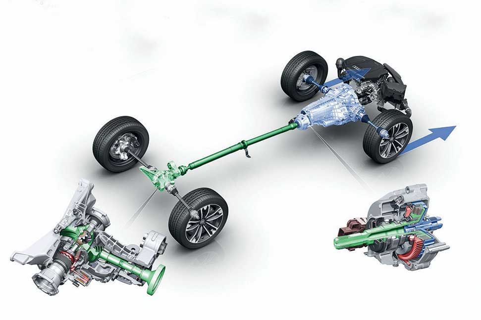

    Когда электроника не видит необходимости в полном приводе, многодисковое сцепление отключает от коробки передач карданный вал. Одновременно с этим раз мыкается задняя муфта, отключая правую полуось. В результате, когда обе муфты разомкнуты, момент от двигателя передается только на переднюю ось, задние колеса вращаются свободно, а карданный вал, ведомый вал, ведущая и ведомая шестерни главной передачи перестают вращаться, сокращая механические потери в трансмиссии.
    Передняя и задняя муфты разомкнуты. Крутящий момент поступает только на передние колеса

    Как только возникает потребность в приводе на четыре колеса, электроника за миллисекунды подключает к работе заднюю ось. Причем система работает на упреждение, активируя полный привод за миг до того, как начнут проскальзывать передние колеса. Электроника постоянно собирает информацию со всех датчиков, а также берет в расчет данные температуры воздуха на улице и учитывает выбор водителем режимов настроек Drive Select.
    Обе муфты замкнуты, тяга передается на обе оси
