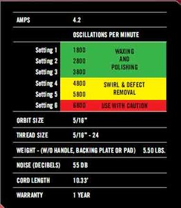

    Я поменял машинку (кстати тоже эксцентрик был), купил профессиональную эксцентриковую Meguiars G220. c макитой решил не заморачиваться поскольку она больше подходит для полировки после окраски и высообразивными материалами, обрабоки авто после шкурения итп. голограммы ротационными машинками удаляются ой как не просто, да и спалить можно на раз два. Я расчитываю на авто до 4 лет - ну на крайняк 6, мне ее будет достаточно за глаза :).
    PS:
    что касается оборотов - думаю что профессионалы которые давали советы, понимают в чем различие - эксцентрик и обычной машинки ?
