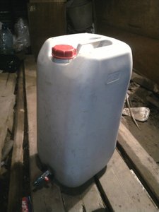

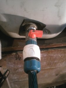

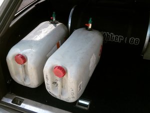

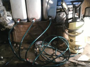

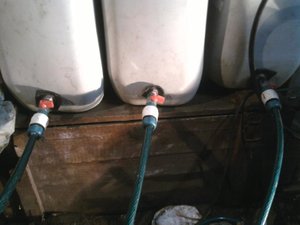

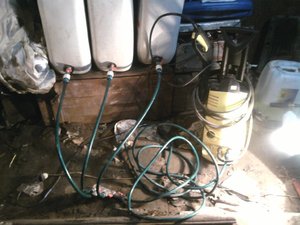

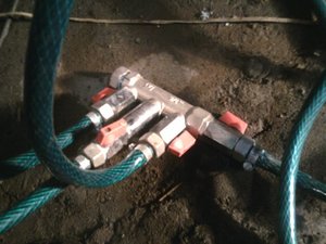

    На фотках показана схема подключения канистры и т.д. и т.п.

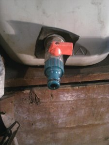

    На тройнике сделал краны, что бы можно было использовать и по одной - две канистры. Канистры по 40 литров гдето, для того чтобы со дна канистр не тянуло малоли что - краны поставил повыше немного. Для кранов использовал водопроводный сгон, который вставлял изнутри с помощью старой оплетки от троса спидометра

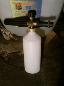

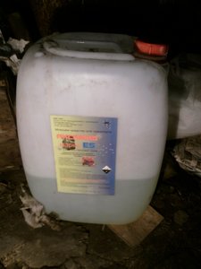

    и ещё фотки. Без пенной насадки нормальной пены не будет (стоит 2500 рэ), а если продавцы будут доказывать что и без неё можно делать пену благо на кархере есть трубочка на корпусе которую можно опустить в бутылку с раствором и все будет отлично - посылай их подальше, через неё нормальной пены не будет, тока какойнибудь мыльный раствор в лучшем случае.

    Про пенную насадку верно подмеченно, та что в наборе пены не делает. Нужно покупать нормальную.

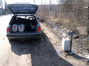

    Большая емкость сам знаю что хорошо, но в багажник её закинуть чтобы на колонку съездить за 800 метров проблематично будет - эти то 40 литровые не очень легкие, а я не шварцнейгер, в лучшем случае "комнатный шварцнеггер"

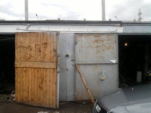

    Щас вынашиваю планы договориться с соседом через гараж ( у него затопленный подвал металлический - сам он его затопил, т.к. высокий уровень грунтовых вод и машину один раз как на пантоне подняло, - грубо говоря колодец получился 2*2 ) туда кинуть насос с длинным проводом (какойнибудь ручеек) и вилкой в своем гараже и шланг через гараж перекинуть, и поставить фильтр как от стиральной машины на 5 микрон. чтобы не зависимо от его присутствия можно было воду брать.

    а я вот так сразу в этих канистрах и вожу и мою так удобнее чем по несколько раз переливать. С соседом договорился, в воскресенье буду воять систему, буду делать сфоткаю

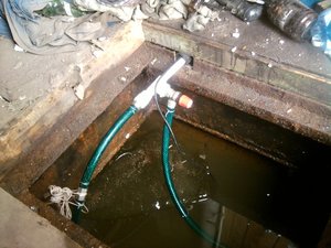

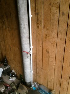

    Ну вот навоял себе в гараж водопровод. Спаял систему из полипропилена на 20 мм (оказалось паять трубы - фигня, научился сразу). Выбор насоса закончился покупкой насоса "Ручеёк" с верхним забором пр-ва г.Ливны. После насоса на трубе поставил аварийный клапан от системы отопления который открывается при давлении 1.5 бара, чтобы исключить повышение давления в системе и в мойке, т.к. насосу побарабану сколько качать и давление может нехилое набрать и к томуже запрещено по его инструкции закрывать шланг от него. При остутствии потребления воды мойкой или кранами он открывается и сбрасывает лишее давление обратно в емкость (одел шланг на слив чтобы не бразгался сильно). Емкость у соседа кубов на 6 и постоянно вода туда приходит.
    В своем гараже поставил фильтр как на стиралки ставятся на 5 микрон, кран и немецкий разьм для шлангов (наши такие же разъемы текут). Сосед поставил единственное условие чтобы у него был кран и он мог бы если ему надо набирать воду насосом, поэтому пришлось тянуть удленитель из своего гаража, и там если ему надо то он бы вынимал вилку от насоса из моего удленителя и вставлял в розетку у себя.
    Проверил сегодня - разница ощутимая, давление на выходе из кархера заметно поднялось по сранению с тем когда использовал канистры с подачей воды самотеком и забыл о бережливости воды.:rock::rock::rock:
