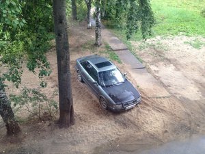

    День добрый, подскажите с чем столкнусь и стоит ли брать. Предлагают бочку за 50 000, карбюратор, пустая пробег естественно не известен 1990 г.в. хотелось бы как первое авто жене. Осмотра пока не было, диагностики вменяемой в нашей глухомани нет.

    Ну если она при такой цене едет, что там еще диагностировать? Есть ли сизый дым из трубы? Ясно что машину сто раз делали, В4 в 90г.еще не было.Надо смотреть нет ли следов крупных дтп, на скорости на кочках не кидает, в сторону не ведет и т.д. ,сколько масла на 1000 ,литр или меньше? На ней резина живая вообще, или сразу покупать 4шт.?Желательно чтобы ничего не текло из неё, двигатель не грелся ..вопросы все не хитрые.Так по снимку, вроде, для такой цены нормально.

    На фото Б4, а не бочка. Что-то мала для нее озвученная цена... Из описания чисто для себя сделал вывод, что там как минимум убитое сцепление и умершие амо. Остальное надо смотреть на подъемнике и на дороге.

    На фото В3 с капотом от В4. А понятие "бочка" на В4 не распространяется?

    я заметил что нет. Многие, называя "бочка" имеют ввиду именно 3б

    Люк, вроде бы, накладной, стеклянный(типо газелевского). Если это так, то это недостаток, а не достоинство...

    ну и что? Просто это бочка в кузове b4.

    было несколько 80-ок, как у меня, так и у друга, и вывод к которому пришли - чем больше на ней колхоза, тем хуже она будет ехать... а тут и говорить не о чем. Судя по фото, у нее фары от Б3, а значит слепили из того, что было! Или угол фото врет)
