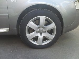

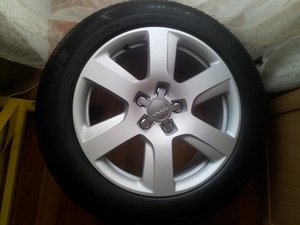

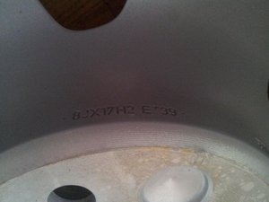

    Второй год катаю именно мишку в размере 225/55/R17 Отлично. Параметры диска 8J x 17 ET 39 до прилива на рычаге примерно 3-5 мм.
    Зиму купил поуже 215/55/R17 тоже без проблем... Фотка на зиме -
    Отдельно колесо - лето.

    внимательность-это наше все :nod:
    нужное выделил,твой вылет 39 не штатный,по крайней мере на С5,на штатном 42-45 зазор между шиноий и рычагом будет 0-2мм и я так понимаю что задавая свой вопрос ТС расчитывает на замену только шин,т.е. диски останутся штатными,конечно не факт что у него вылет штатный,но тем не менее.
