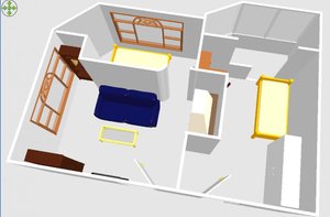

    Здравствуйте уважаемые форумчане,
    читаю ваш форум уже несколько лет и вот решил зарегистрироваться.
    Прошу вас покритикуйте перепланировочку квартиры (из двушки в трешку)
    Искренне вам благодарен.
    Итак, что мы имеем:
    гостинная (20 кв.м.) и спальня (14 кв.м.)
    Спальню отдаем ребенку, гостинную делим на 2 зоны: спальня и собственно сама гостинная.
    С нетерпением жду ваши комментарии!:hi:

    не очень удачно, во первых очень много углов поворотов, закутков это не круто, во вторых в зоне спальни клаустрафобия замучает, может лучше заменить эту стену стеклянным раздвижным витражом или еще что то в таком духе? или вообще не отделять эту кровать а поставить хороший раскладной диван? или как вариант, балкон принципиален? может его внести в зону комнаты детской и стенку разделяющую детскую и гостинную сделать прямую и чуть уже. там где несущие?

    и еще вопрос а где у вас шкафы для вещей? как раз в том месте где изголовье кровати и угол идет сделать прямую стену если уж так ее хотите и туда встроенный шкаф

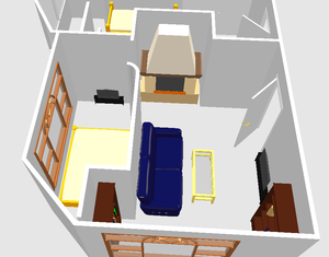

    Камин вообще не в тему,-площадь маловата.

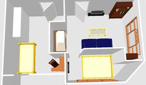

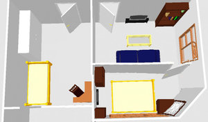

    отказаться от камина, сместить перегородку для образования прохода рядом с кроватью в гостинной, сместить дверь в гостинной, поставить в спальне в гостинной к телеку шкафы длоя шмоток(жены), а еще лучше - стенку с выемкой для телевизора. Без стартовой одежды непосредственно в спальне нельзя никак обойтись. у треугольного столика в изголовье кровати зеркало. в детской зеркало необходимо, хотя бы на шкафу.
    Я набросал тут пару вариантов - за качество редактирования сорри))
