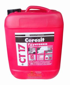

    Вообщем продолжение. Купил я краску как ранее писал для дорожной разметки, жёлтую. Обеспылил пол . Сперва думал каким не будь грунтом пройтись по типу gruntovka-glubokogo-proniknoveniya-dlya-betona-ceresit-ct-17.jpg , но не рискнул вдруг пойдёт в реакцию с краской, на дорогах ведь прям на чистый асфальт ложат и в инструкции к применению краски не чего не прописано про подготовку с помощью грунта. Вообщем стал валиком поралонным сперва катать, а она на глазах сохнит и с валика куски паралона выдерает. Срочно закуплен был валик с ворсом стало лучше, но моментальная высыхание не давало нормально красить, то есть накладывая новый слой и заходя на уже положенный выдирала краску с бетоном на валике. Решил разбавить и залил в бочку с примерно 26лит краски 4 литра растворителя 646. Сперва растворитель повёл себя как на сворачиваемость, я подумал все краске 26 литрам хона, но делать не чего стал тупо мешать и через 5-8 минут непрерывного замеса всё исправилось и дело уже пошло веселей. На один слой ушло 2/3 ведра 30лит. Решил второй слой делать толще. Решил делать как дорожники разлить и шпателем разогнать и оставшееся не докрас 4/5 пола вторым ведром попозже закрасить. Разлил разогнал шпателем, всё супер ровно как стекло стало под высыхать через 5 мин и поверхность стала матоветь как и положено. Пошёл довольный обедать . Прихожу через 30мин. и ахуе*аю от картину, вся краска что шпателем разровнял покрыта пузырами с пять рублей. Пробую эти пузыри лопать , но поздно они высохли и как скорлупа перепилинного яйца крошится, а под ним краска ещё свежая и становится только хуже. Короче расстроился, купил коньяка и печальку с лимоном в прикуску утешил. Утром посмотрел на этот страх , ногами все пузыри подавил и решил что пусть годик под укатается вся эта пузырчатая гадость и покрою вторым слоем.
    Вообщем сделал вывод, грунт подготовка нужна обязательно чтоб закатать бетон и не давать воздуху при покраске из него выходить.
