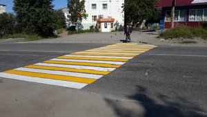

    А у ОД держится...[​IMG]

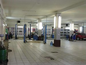

    Да чо вы мне зубы загавариваете с этим гранитом, был я в сервисах и сам видел в каком состояние этот гранит через год c233feaf6459c49266935c95b4dfc46b.jpg И ище раз у меня отапливается гараж будет не постоянно и вода когда замёрзнет в стыках и трещинах выдавит это гранит.
