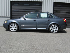

    Чтобы не создавать новую тему, задам свой вопрос сюда, собрался покрасить наконец-то юбку покругу, сегодня ездил к мастеру, тот сказал, что молдинги внизу двери какие-то резиново-пластиковые, и что красить их нужно какими-то особыми материалами, вообщем дополнительные деньги и геморр.
    У меня возник вопрос, можно ли поставить молдинги-плавнички как на S4, встанут ли они на место штатных моих? Никто код детальки не подкинет?
    Плавники как на фотке хочу.
    Заранее спасибо.

  9. A-4 8E
    A-4 8E Новичок
    19 апр 2007
    27
    Ответ: Покраска юбки в цвет кузова
    хотел тоже покрасить...разговаривал с мастером, сказал бесполезно покрывать чем либо...все равно со временем начнет отваливаться, макс 1-2 зимы. Как вариант предложили достать от S-line юбки (они из другого материала) и ставить их, потом красить в цвет

    Народ!
    Ну подскажите код детали плавников-молдингов на двери?? В exist.ru просят PR код из сервисной книжки, нет у меня такого кода...
  11. Bumbastic
    Bumbastic Новичок
    9 янв 2006
    85
    Audi TT 3.2Quattro
    Нашел по каталогу вот эти коды деталей, я так понимаю они идут серого цвета, т.е. при их покраске возникнет такая же проблема как с моими родными молдингами, которые резиново-пластиковые...?
    Ref: 8E0 853 960 A7DL
    Ref: 8E0 853 959 A7DL
    Ref: 8E0 853 970 A7DL
    Ref: 8E0 853 969 A7DL
