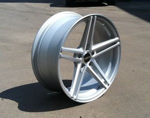

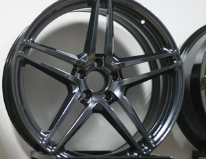

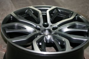

  15. Maxracing
    Maxracing Новичок
    16 авг 2009
    37
    BMW/Audi
    РЛД уже давно не эталон особенно что касается покраски и восстановления дисков (речь не про прокатку дисков):) Покраска и восстановления помимо хороших материалов очень сильно завязано на мастере а в РЛД к сожалению очень большой поток так сказать специалистов:)
    Сейчас уже технологии ушли далеко вперед.....так что попробуйте еще раз но вот тут www.kolorika.su :)
  16. Alex_z
    Alex_z Старожил
    13 июн 2008
    17.845
    Корея Северная
    A6 C7 2.0TFSI 2018
    Да хорош уже пиарить контору
    Какая разница - РЛД , ШмэРэлДэ. Порошок он и есть порошок - внешний вид отстойный,при ударе краска отваливается большими кусками,это у всех так. И еще мне интересно,как после порошка перекрашивать диски? Их наверно уже ни какой пескоструй не возьмет
  17. Maxracing
    Maxracing Новичок
    16 авг 2009
    37
    BMW/Audi
    #57 Maxracing, 4 янв 2014

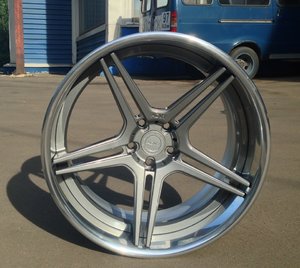

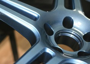

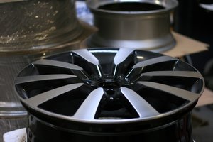

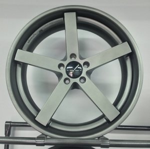

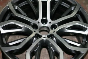

    Вот как раз вы меня и не слышите....есть уже более серьезные вещи как песочка....есть спец химия для смывки....песочка это самый простой и дешевый способ....порошковые колеса и колеса которые нужно после шлифовать или полировать обрабатывают сначала спец химией а потом по необходимости подпесочиваются.
    Откалывается это когда плохо подготовили диски перед покраской!
    Ну и насчет цветовой гаммы порошка....уже давно есть супер порошки просто к нам их не привозят...приходится самим покупать:)
    Далее также метод порошок+жидкая краска тоже уже отработан и работает не первый год этот метод используется когда нужно прям копейка в копейку попасть в цвет но при этом что б осталась надежность порошка:)
    Вот несколько работ:)
