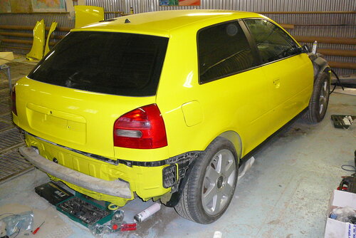

    На ваш суд...

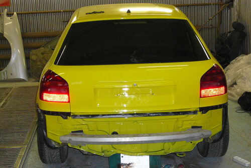

    Полтора года назад жене купили а3 1998 гв, 4 года у неё был перерыв в водительском стаже ,поэтому выбирали по принципу пошарпаный кузов ,но живой мотор и салон ..нашлась такая одна))) у остальных (в пределах300р) были замученные временем салоны и моторы...
    Машинка была синего цвета,пошарпаные бампера и капот. На удивление супруга проездила год без притыков и царапин..
    Весной пришла мысль привести её машинку в порядок... и тут началось...
    Покрасил оригинальные семнашки , благо были ровные ... отдали за покраску 7200...
    Поставили колёсики , да не сочетается с кузовом пошарпаным ... решили покрасить её целиком...
    С выбором цвета долго не думали уже был в мечтах у жены (кисло жёлтый)
    Отогнал машину на жестянку... убрали коцки мелкие, подровняли пороги.. 5000р

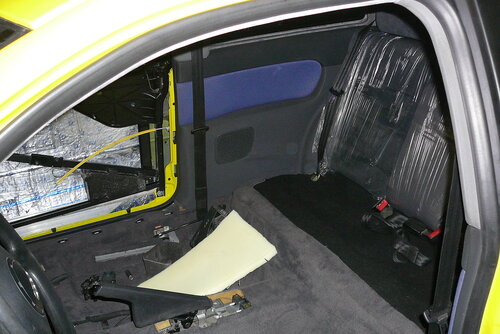

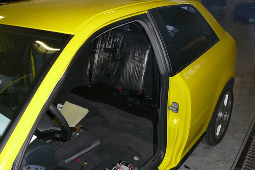

    Разобрал полностью салон, снял ковёр помыл на мойке, снял обшивку сидений всех выстирали дома в машинке, не думал, что алькантара с тряпкой столько пыли и грязи собирает (внешне чистый был салон) когда разбирал сидухи обнаружил косяки производителей , на одной сиделке 3х колец не хватало...

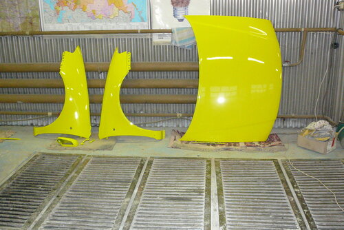

    Дошло дело до покраски..
    Материалы .. 15000р
    Работа без разборки 60000 (разбирал и собирал сам)
    Краска (заказывали 3 раза, не хватало постоянно цвет прозрачный) 8кг = 24000р
    + лак и отвердитель с разбавителем 12000р
    красили шпиц хекером..
    Результат..

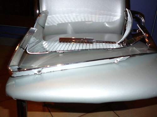

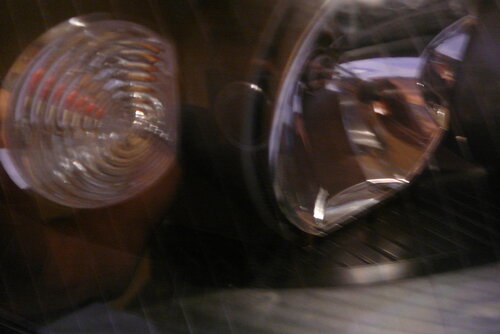

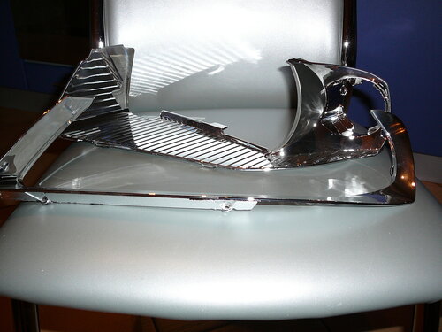

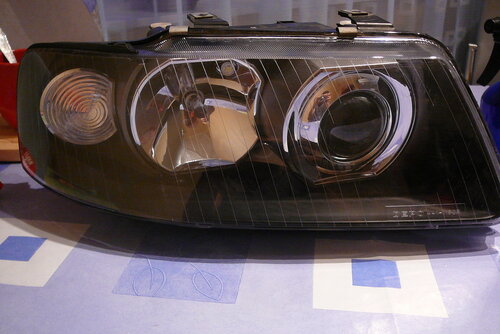

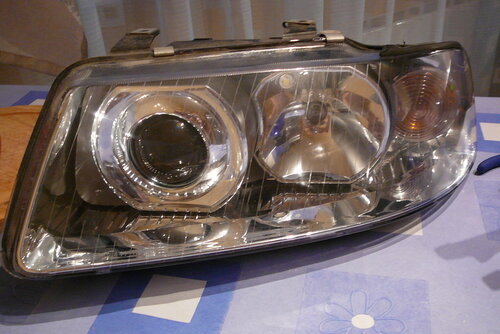

    Дошло дело до фар и фонарей...
    При покупке ещё полтора года назад сразу поставил на неё депо рестайл с ксеноном..
    за пол часа вмонстрячил их как там и жили...
    Мне показалось ,что они не сочетаются с жёлтым...
    разобрал фары ,сняв с них пластиковые стёкла и отражатели...
    Покрасил это всё чёрной матовой краской по пластику...
    Получилось так...

    Задние фонари стояли тюнёвые ... калхоз ... кетай ..
    бывший хозяин машины отдал мне вместе с машиной комплект оригинальных потёртых фонарей в придачу...
    мы их отполировали и стали они новее новых)))
    оригинал и в африке оригинал...
    В планах сменить заднюю оптику на рейстал от 2001гв

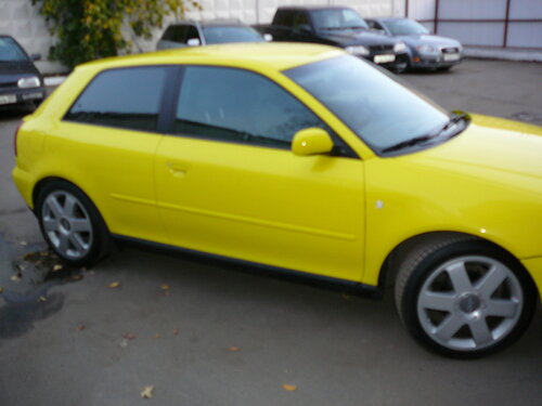

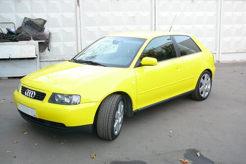

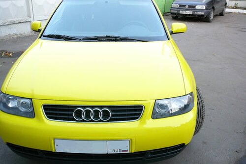

    Ну вот собственно такой она выехала с покраски..[​IMG]
