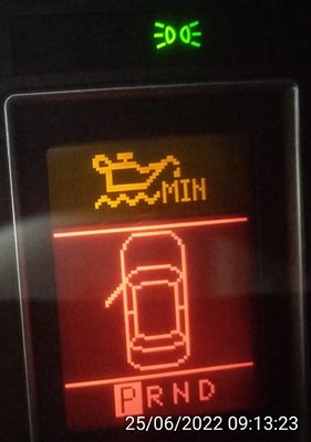

    Ауди а4 б6 2002г ALT 2.0л Выскочил желтый чайник с надписью MIN хотя масло по щупу между мин и мак.Что может быть?

    Странное дело.. Датчик не меняли перед этим?

    Нет не менял .Сейчас в интернете похоже похоже на него И цена фирменного ого.Нашел правда Тайвань но не Китай всё таки
    Mv-parts MV-SPOS6SW
    Датчик уровня масла

    Ничего не скажу про этот датчик…
    https://www.audi-club.ru/threads/uroven-masla-dvs.527504/
