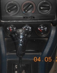

    люди, такая фигня, отродясь не горел свет в показометре уличной температуры. решил сделать, почему-то после резистора не было нуля, я туда напрямую кинул ноль, и вуаля, однако когда собирал - сломал эту сраную лампочку, и они у нас не продаются... решил туда запаять светодиод, а там поверхность вся расслоилась, и дорожки отлетели на ура.
    в итоге вариант есть с внешней подсветкой, но хочется без этого колхоза...
    кто покупал приборки, может у вас остался старый показометр?

    у меня вообще там не было лампочки.
    Кто-то из умельцев выпаял.
    Впаял вазовский светодиод (добавочный резюк шёл в комплекте).
    Минуя дорожки показометра, проводками вывел контакты светодиода наружу показометра.
    А новый показометр брать только из-за лампочки - глупо.
    Тонким паяльником дорожки восстанавливаются легко.
    Посадочное место для светодиода немного увеличил, чтобы цоколем своим он не упирался.
    зы кстати, перенёс показометр сюда:
    вошёл туда без проблем:up:

    а какой светодиод туда вкорячил? я попробовал туда белый засунуть, а он подсветку вообще почти не даёт, светофильтр всё глушит. если только красный конешно попробовать

    я вставлял такой, как на картинке слева(только без патрона :wink:).
    цвет белый.
    Обрати внимание на резистор-он должен быть обязательно внутри патрона!
    Недавно менял подсветку дисплея на радиоприёмнике ALFA AUDI у отца.
    Впаивал такой-же диод, только красный (вместо белой лампочки).
    Красный по-приятнее. Раньше табло было оранжевое, сейчас красненькое))
    Про силу света не знаю.
    На взгляд - тоже самое, что и белый.
    p.s. залепи низ показометра кусочком темной изоленты.
    Возможно, от туда идёт утечка света мимо светофильтра.
