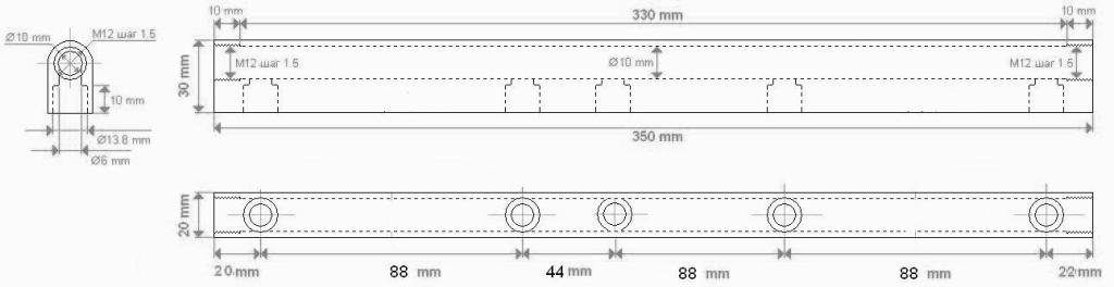

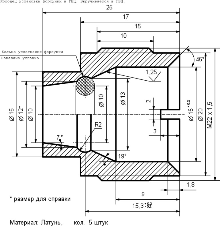

Покажите плиз чертеж стаканов для установки обычных форс вместо механических на NG
Тема в разделе "Ремонт Ауди", создана пользователем rukez, 28 июн 2011.
  1. rukez
    rukez Новичок
    30 авг 2009
    47
    Audi Cabrio '92 2.3; Audi Cabrio '92 2.0 пилится; BMW 730 '92 когда-нить станет альпиной ))
    упорно не могу найти :mad: замерить лискарзовские перед продажей не догадался :D
    и заодно, может у кого есть чертежик переходной пластины для установки на NG дросселя с дпдз (от волги например)? очень коряво получается ставить только датчик отдельно :shock:
    Спасибо заранее! :sluni:

    Re: Покажите плиз чертеж стаканов для установки обычных форс вместо механических на N
    где-то тут на форуме все это было
    только почемуто два разных чертежа стаканов,
    причем один с резьбой, а в стакане насколько помню ее нет.
    или я чего напутал или под другой двиг.
    под датчик не нашел
    ЕЕЕ!!! Спасибо огромнейшее! :sluni: думал опять тема окажется без ответов
    Пойду померяю дырки в коллекторе и размеры форсунок дабы определиться с чертежом
    пысы у мну еще вопросик попутный по последнему чертежу (с рампой) - а аффтар чертежа какие планировал штуцера использовать? родные "дырявые болты" или что-то другое? я просто по этому чертежу заказал и в итоге был озадачен что единственная подходящая по размерам резьба из встречающихся в "дикой природе" (т.е. покупаемых без всяких заказов) штуцеров это водопроводная с метчиком "хрен найдешь". В итоге приварили и развальцевали трубки по краям (тормозные подходят по диаметру отлично) но хочется переделать на вариант поприличнее :ded:
    Я не автор сего изобретения.
    Давным-давно сохранил картинки с этого форума, были мысли менять впрыск.
    Наверное, если хорошо порыть, можно найти автора чертежей.
    У меня еще кое-какие фотки остались. Посмотри тут мой хламовник. может что полезное увидиш.
    По поводу фланцев. Правильнее использовать от тазов или газов, там много всяких и главное легко приобретаемы и метчик должен быть "в каждой лавке".
    Наверное стоит на развале около Юноны поспрашать метчики, где мужики инструментом торгуют честнотянутым, там можно найти что угодно.
