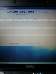

    HELP! показатели двигателя после капиталки
    вот собственно и они!)
    Кто подскажет,верно ли стоит ГРМ?и какое должны быть придельные показатели....

  3. ANTONIOxxx
    ANTONIOxxx Живу я здесь
    28 июн 2009
    1.886
    Смоленская обл.
    А6С5 3.0 QА 2003
    Придел от -16 до +16

    то есть судя по логу все впорядке?

    и разница между ними по моему не должна превышать 7 единиц,а вообще ремень стоит косячно,видимо ставили как обычно без спец.приспособ,
    да и пределы мне кажется меньше(сейчас уже просто не помню),но не больше -10 +10.

    То что стоит косячно это точно , но не критично! Придел я привел из Ваг Кома и моего Lbl файла для мотора ASN. Приделы -10 +10 это от 2.8
    опиши как ведет себя авто?????
    На будущее не ставь грм на этом моторе у Чудо спецов. Я у себя 4 раза ставил, больше 5 никогда не было!
    P\S Вчера приезжал знакомый, ему один вал в сервисе -16 поставили, и авто ведет себя нормально!!!

    Никто не гадает. Эта установка влияет на поведение авто-динамику, разход. Если тебя устраевает, то езди.

    авто едет нормально( расход 18-19 л по городу на 100км...с учетом с прогревами и ездой в день по 40 км...
    какие должны быть значения на верно выставленном ГРМ на 3.0 bbj?

    в 093 группе в двух правых окошках должно быть CF00 CF00, это правильное положение валов,все что в "+" или "-" отклонение(фаз газораспределения) в более позднюю и раннюю сторону соответственно,чем ближе к нулю тем лучше,это не жигули,на этих моторах не должно быть примерно,
    "едет нормально" каждый воспринимает по разному,например не каждый заметит небольшого подтупливания,про расход даже говорить нет смысла,каждый по Москве ездит в разных режимах,с разным дорожным трафиком и т.д.,
    при установленном новом ремне показания в 93гр должны быть как можно ближе к нулю,вы не забывайте,что с течением времени(увеличению пробега ремня) ремень хоть и немного но вытягивается и показания эти будут уходить,это тоже самое как к примеру сход-развал,можно как говорится в нули вывести и при небольшой просадке подвески все останется в пределах нормы,в то время как изначально сделанный по крайним показателям выйдет из этих норм.

    Главное чтоб не колбасило на ХХ и не было пропусков.
    Поставить нули практически не возможно. Но стримится к этому нужно. К примеру из рассказа - в Минске в официальном Ауди Центре на моторе BBj выставили в -5 +5 и не парились. Сказали всё в порядке.
    Поверьте на этом моторе сразу почувствуешь даже немного неправильную его работу.

    пропусков нет !на ХХ машина ровно работает...как часы...даже с утра после ночной стоянки...что на холодную , что на горячую...я так понимаю что ремень надо выставлять еще раз?))

    По хорошему да, только не там где до этого был.

    нормально стоящий ремень не превышает показатели -6+6

    поня что на 2.4-2.8 проще,ну насколько я знаю,на 3.0 правильное положение валов,напрямую зависит от правильного "взведения" фазорегуляторов,больше там нюансов вроде нет,соответственно если все сделано правильно,то расхождение должнобыть не большим,по крайней мере не +9 и -2 и у ТС немного накосячили с одной головой.
