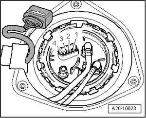

    Датчик уровня топлива -G-
    Замерить сопротивление между 2 и 3
    Датчик в нижнем упоре 295 …305 Ом
    Датчик в верхнем упоре 56 …68 Ом

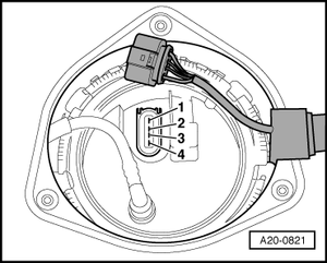

    Датчик уровня топлива -G169
    Датчик в нижнем упоре 275 …296 Ом
    Датчик в верхнем упоре 47 …65 Ом
