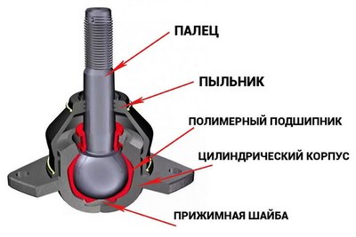

    Обычно так скрипит шаровая или наконечник.

    А шаровая может такой звук издавать?
    Они вроде бы стучат, но могу ошибаться.
    Если на подъемнике поднять, не будет нагрузки и скрипа может не быть. Как в таком случае выяснить что именно такой звук издает?

    Стучат, это когда уже совсем "умерли", а вот когда смазки нет, начинают скрипеть.

    Понял, но звук бы в таком случае был бы металический, а тут ближе резиновому звуку.

    Там пластик-металл.

    Да, нашел. Причина была в шаровой опоре, после замены проблема ушла.
