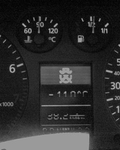

    Появилось следующее изображение, жёлтого цвета.
    Вопрос:Чего авто хочет?
    З.Ы. Фотка черно-белая, так получилось, заметил только когда на комп слил. ;-)

    лампочка где то перегорела

    блок проверки ламп говорит о перегоревшей лампе

    Спасибо. Понятно.

    А если кнопку Чек инж нажать то он еще и напишет где лампа перегорела

    Не-е, у мну не показывает какая лампочка сгорела, а кнопок на панели всего две (часы и запуск теста) По запуску теста показывает только этот значок.
    З.Ы. А не горит лампа ближнего света в правой фаре.
