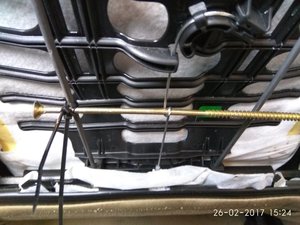

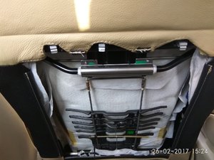

    Подскажите, если поясничный подпор не предусмотрен. Его можно "активировать" ?
    Например у гольфа уже было в сидении всё готово, достаточно было механически натянуть трос и всегда ездить с подпором
  9. RailOS
    RailOS Завсегдатай
    19 дек 2011
    772
    Оказалось всё проще простого:
    Садимся сзади, чуть сдергиваем заднюю спинку(полностью не снимаем). Сдвигаем её с клипс и вытаскиваем. Видим подпор и неактивный тросик. Вставляем длянный болт или саморез в трос и крутим, натягивая его, а потом фиксим пластиковыми хомутами.
    На кресло ушло 5 мин времени, из инструментов только швейцарский нож.
