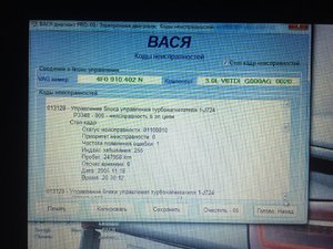

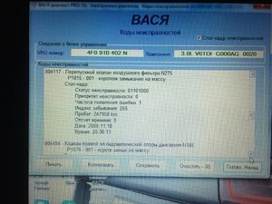

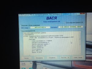

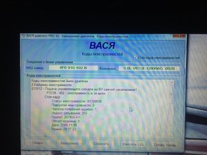

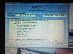

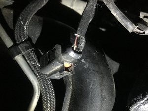

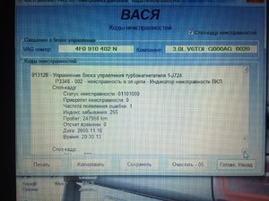

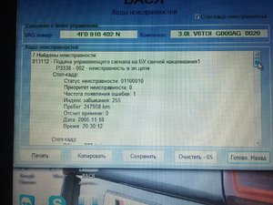

    Всем привет, парни выручайте! произошла вот такая беда, после отключения ЕГР к мотору были подвязаны неиспользуемые разъемы, так вот на одном из них высохла и осыпалась изоляция, при заведенном двигателе они замкнули, теперь куча ошибок по двигателю.
    Машина заводится и ездит, но тяги нет совсем. Ошибки удаляются кроме одной (по свечам накала) после вкл/выкл зажигания всё опять появляется и постоянно мигает спиралька на панели.
    Мог сгореть какой нибудь предохранитель?

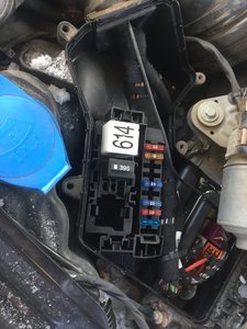

    Влад помог, спасибо ему!
    проблему решил, сгорел предохранитель №2 в моторном отсеке слева.
